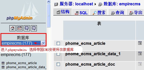

使用MySQL数据库管理软件phpmyadmin,查看phome_enewsuser表里的记录:查看username字段的内容。

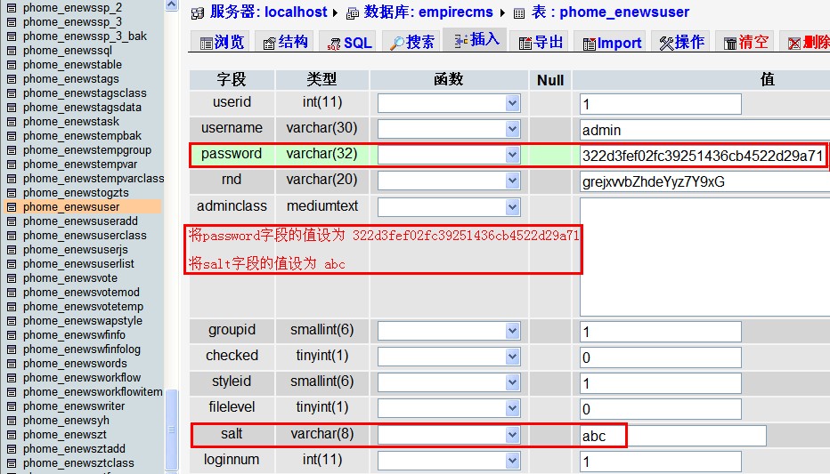

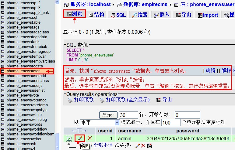

使用MySQL数据库管理软件phpmyadmin,修改数据库中的phome_enewsuser数据表进行密码重置操作:
修改phome_enewsuser表里的记录:将password字段的内容改为:“322d3fef02fc39251436cb4522d29a71”;将salt字段的内容改为:“abc”.
密码就重置为:123456
然后单击页面底部的“执行”按钮,帝国CMS后台管理员密码就重置为“123456”了。

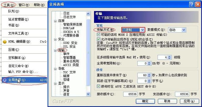

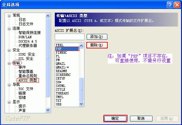

CuteFTP 软件进行二进制上传,方法是:
在工具栏中,工具->Global Options“全局选项”(也可以直接按 “ALT+F7”), 在弹出来的窗口中,选择“传输”,在 传输方式 中选择“二进制”;然后选择“传输”下面的“ASCII类型”,在右边列表框中找到名为“PHP”的项目,选定后点右边的“删除”,再点下面的“确定”即可。如果“PHP”项目不存在的话,可直接使用,不需另行设置。

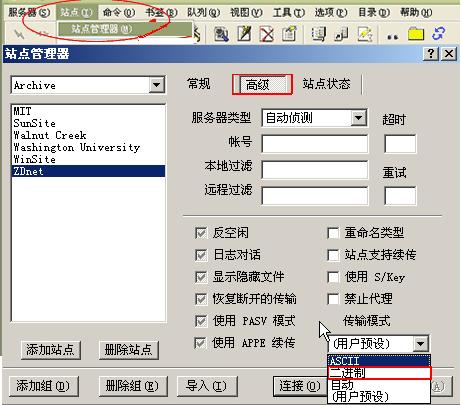

LeapFTP软件进行二进制上传,方法是:
点击 站点->站点管理器,在弹出来的窗口中,选择“高级”,然后在传说模式中选择“二进制”,应用即可。
